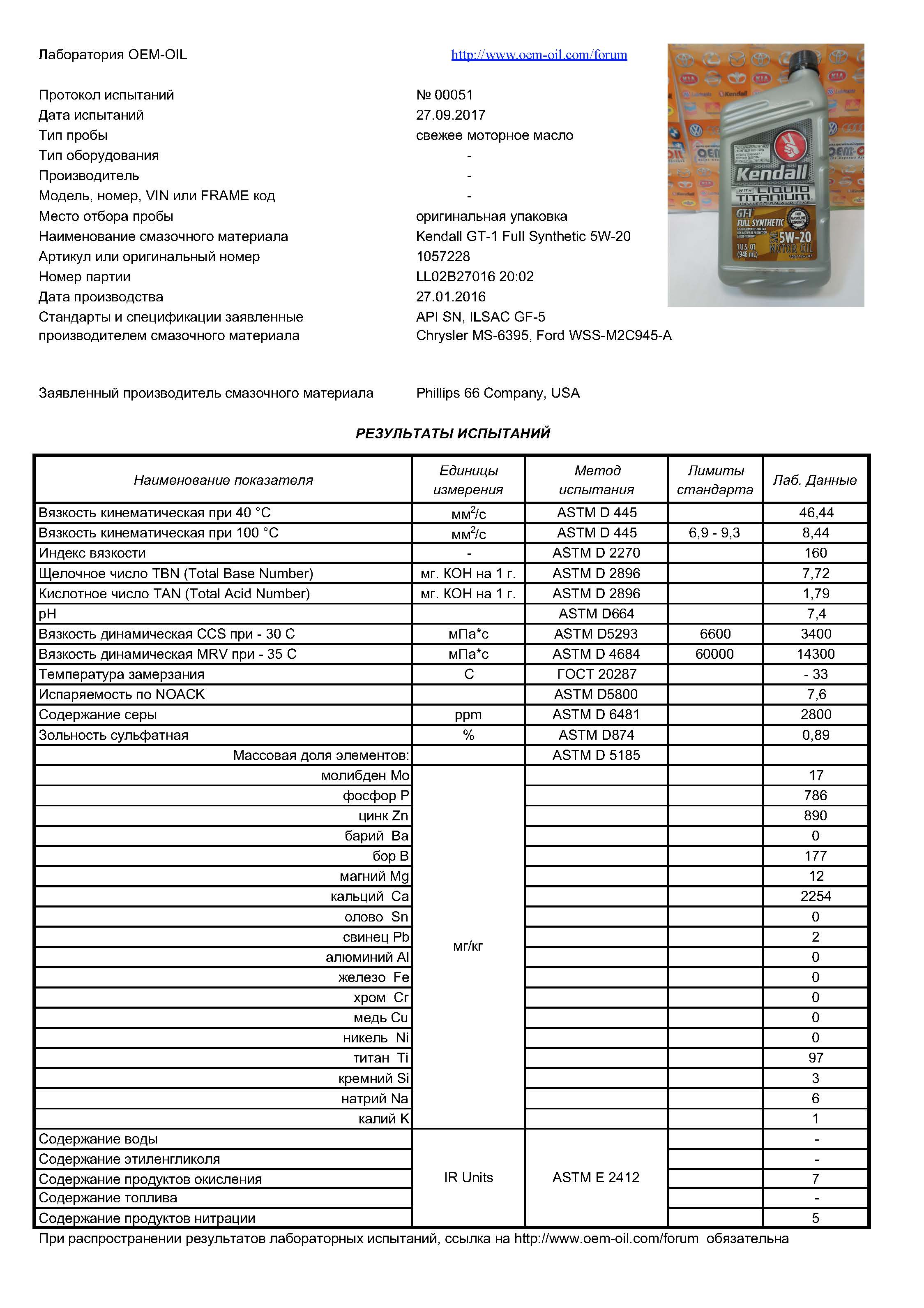

Моторное масло KENDALL GT-1 Full Synthetic Motor Oil with Liquid Titanium SAE 5W-20 арт. 1057228 Классификация: API SN, ILSAC GF-5 Спецификации: Chrysler MS-6395, Ford WSS-M2C945-A

Где-то титан потерялся? Его должно быть около 100 ррм (плюс-минус 10%) Поднял еще один анализ Kendall GT-1® Full Synthetic Motor Oil With Liquid Titanium SAE 5W-30 и там его нет https://www.oem-oil.com/forum/Otchet-ob-ispytanii-motor-3/?p=1 |

Pavel_NSK , Титан не входит в стандартный набор исследования элементов в МИЦ ГСМ. Мы задавали им вопрос. Сказали, что на будущее нужно отдельно заказывать. |

Хороший такой гидрокрекинг, с отличной испаряемостью кстати. А чем замечателен титан в составе? |

Pavel_NSK , МИЦ ГСМ проверил на Титан. Его в составе 97 ppm. Бланк анализа обновили. |

Спасибо, все как надо теперь )) Отличное масло |

А Титан в какой форме? Трёх или двух-валентный? |
