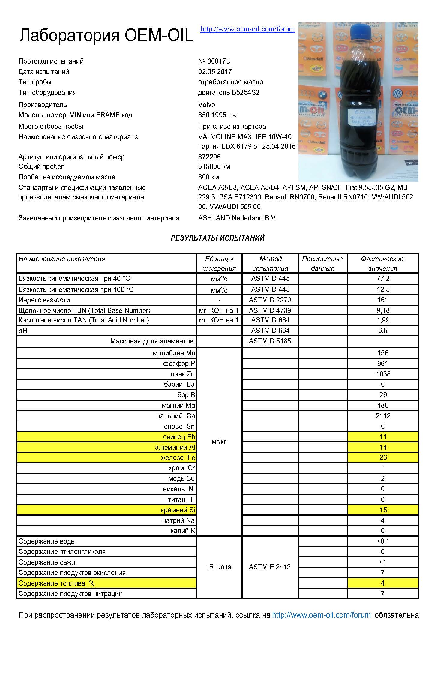

ОТЧЕТ ОБ ИСПЫТАНИИ МАСЛА Valvoline MAXLIFE SAE 10W-40
На форуме с 19.04.2017
1. Volvo 850 1995 г.в.
2. Двигатель: 2,5л, бензин, инжектор
3. Пробег: 315 т.км
4. Пробег по одометру на исследуемом масле: 800 км
5. Пробег по мото-часам: нет счетчика
7. Заливочный объем масла - 5,8 л
9. Наличие отложений в двигателе до заливки этого масла: нет отложений
10. Какое масло использовалось до заливки исследуемого масла: двигатель после переборки
11. Предыдущий интервал замены:
13. Подвергался ли двигатель тюнингу: Нет
14. Подвергался ли двигатель ремонту: Перебран
15. Осуществлялась ли промывка двигателя перед сменой масла: нет
16. Период эксплуатации, температурный режим: c 1.04 по 18.03. 2017 г., Температура от +0 до +10
17. Режим эксплуатации: Москва 100%
19. Тип применяемого топлива: Бензин АИ95

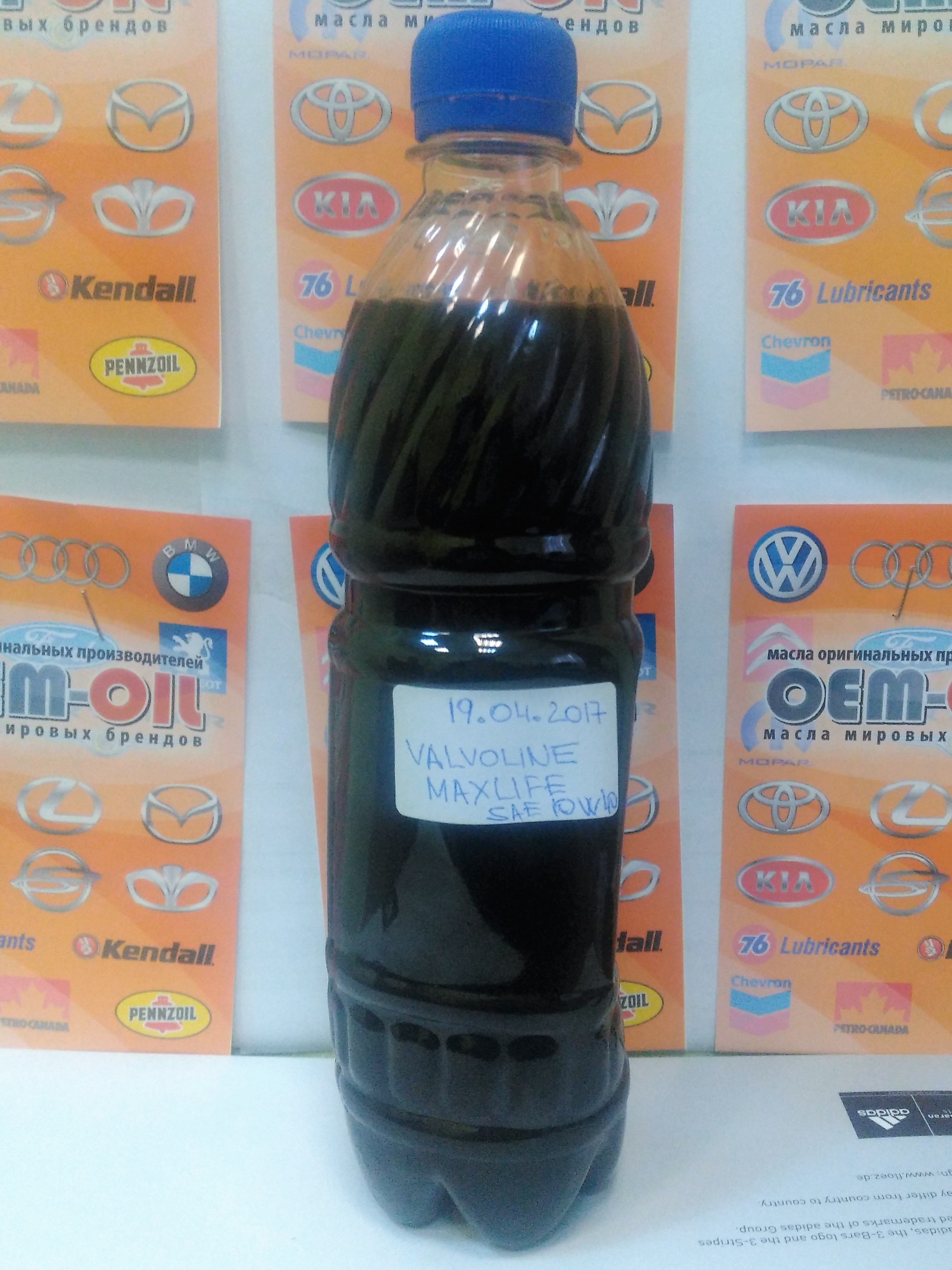

22. Как был осуществлён отбор отработанного масла: Слив через сливную пробку, заполнение бутылки.

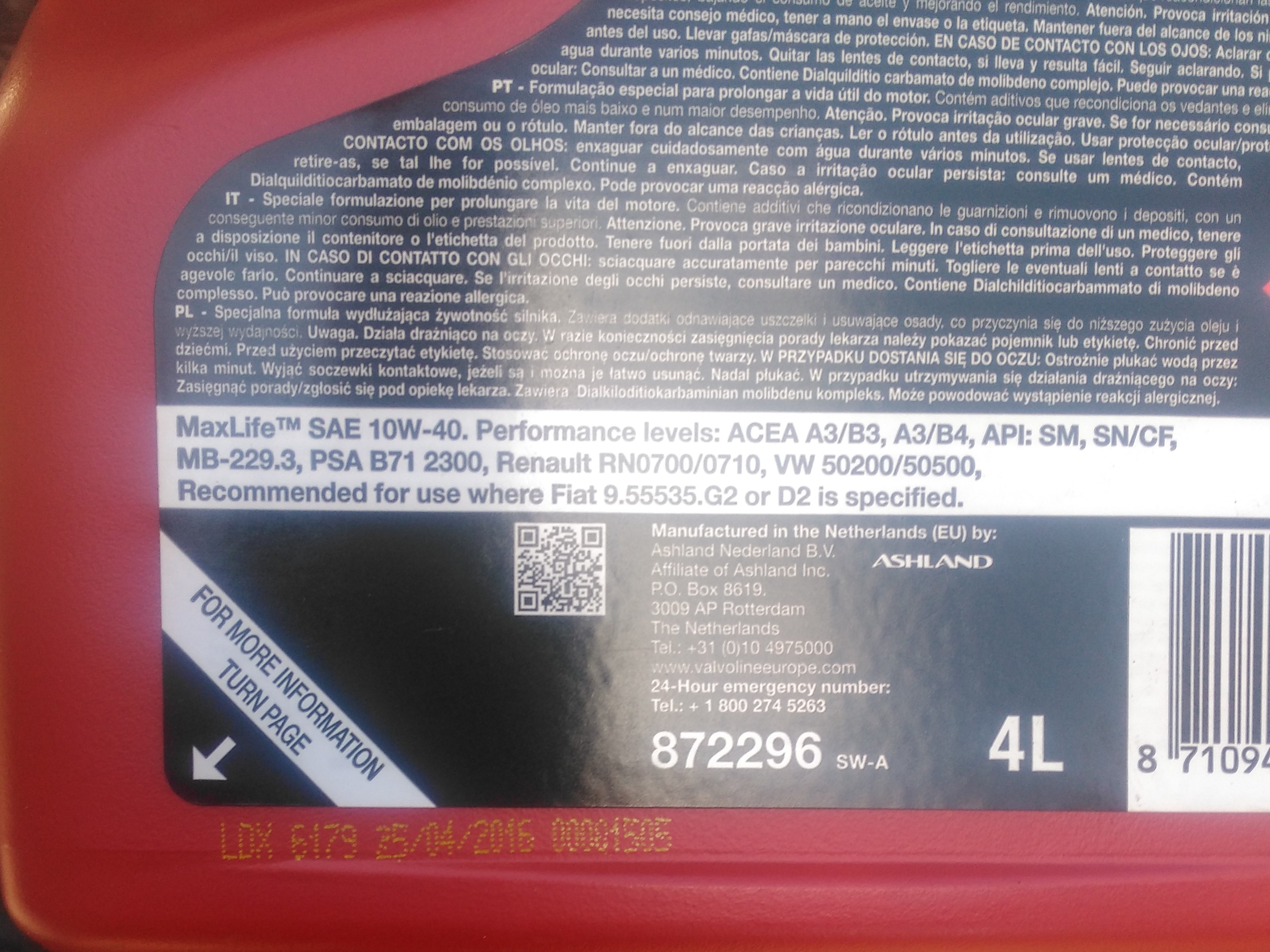

19.04.2017 принят образец отработанного масла Valvoline MAXLIFE SAE 10W-40
OEM Номер  872296
Классификации:  ACEA A3/B3, ACEA A3/B4, API SM, API SN/CF
Спецификации: Fiat 9.55535 G2, MB 229.3, PSA B712300, Renault RN0700, Renault RN0710, VW/AUDI 502 00, VW/AUDI 505 00
партия:  LDX 6179 от 25.04.2016
Производитель: ASHLAND Nederland B.V.

А че тут анализировать? Стандартная 10W-40 чуть лучше или хуже таких же 10W-40.
Это не интересно(((
