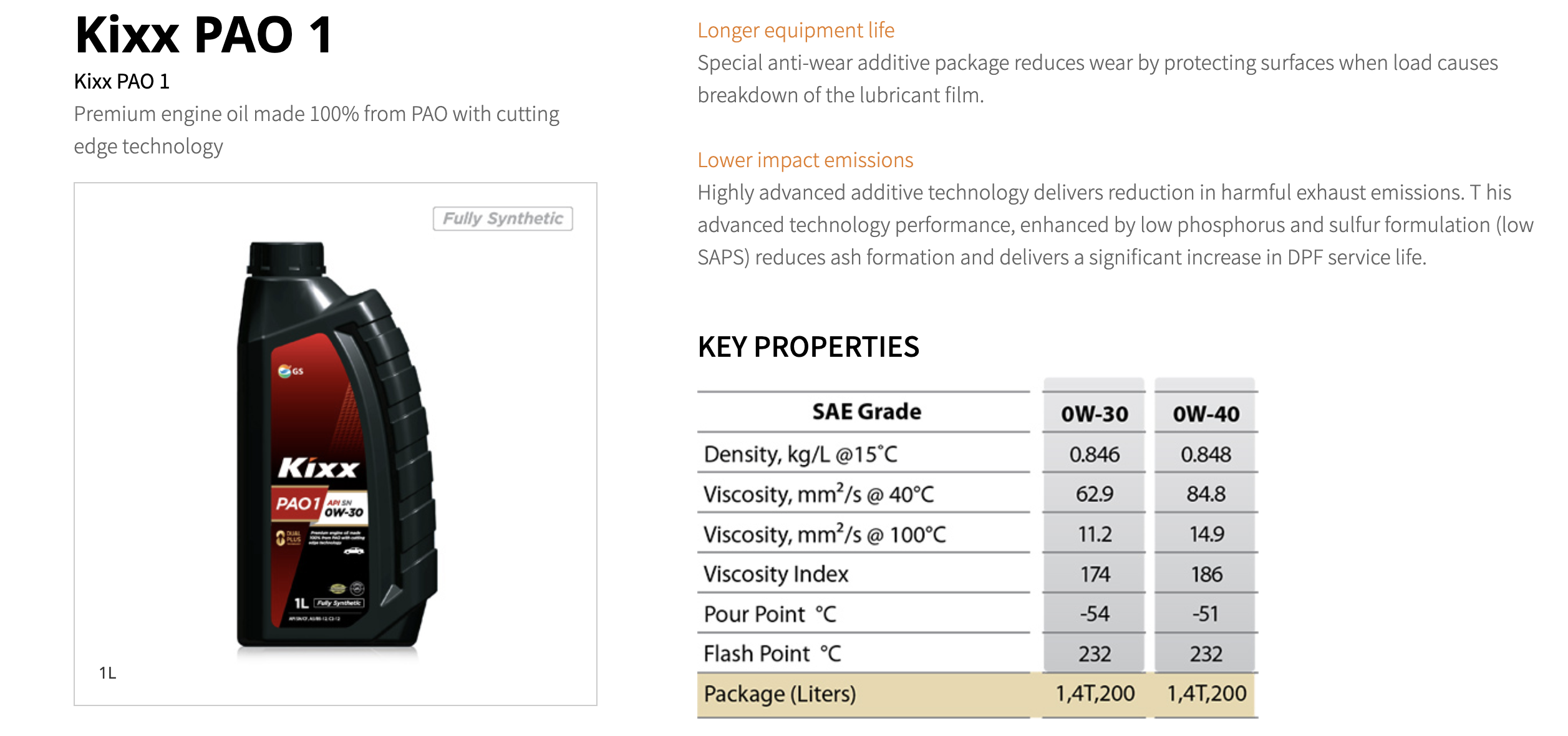

К сожалению данной информации в интернете найти не удаётся.

Для меня первый показатель, что это просто маркетинг - это когда производитель скрывает, ключевые для понимания состава, данные. Если посмотреть на производителей настоящих ПАО масел, например Amsoil или RAVENOL, то у них всегда указаны CCS, MRV, HTHS и NOACK. А корейцы не указывают ни одного из этих параметров. Резонный вопрос ПОЧЕМУ?

Вот тебе и ответ на твой вопрос. Зачем прятать то, по чём можно определить ПАО или нет. Указывают в паспорте качества данные, которые не имеют эксплуатационного смысла. А главные эксплуатационные данные прячут. Вязкость при 40 м 100 это только для определения индекса вязкости, который по сути перекочевал в 20=х годах девятнадцатого века из нефтяной промышленности и для эксплуатации является "сферическим конём в вакууме  Температура вспышки и замерзания это складские параметры для определения класса опасности и возможности перелить из одной бочки в другую. Эксплуатационного смысла не имеют. Хитрые корейцы

Считаю что прошедшие рассуждениях очень поверхностные о данной вязкости 0/30. И получился  один негатив.В этом продукте (на картинке) ПАО до 10%  (может и 5) Остальное кряк ( из открытых источников беру информацию) .  Вязкость у него 0/30  по логике  - 30 оно будет крутить.   Точно в Новосибирске эта вязкость и это масло замерзало(0/30) ?  Или  примерзла  5/30 g1  или 10/40  и  вывод великих - все масло г... Но,  бренды в утиль ?   Не серьезно это  господа  специалисты как минимум.   В кикс ПАО  1 ПАО в составе есть  . Мало но есть. Вязкость 0/30 оригинала недолжна замерзнуть в -30 !  Даже если там 3 группа.   Они указали -54 застывание "товарное масло из бочки в бочку " (Кто так выразился) . Значит по теории  она будет крутить в -35  как надо.

Testerman , Как продавец Кикса и его фанат, ты можешь указать, какие у этого масла CCS, MRV, HTHS и NOACK. И почему Кикс эти данные стыдливо прячет?

А может 1, а может 0,5. Чтобы не гадать нужно видеть CCS, MRV, HTHS и NOACK. Всё очень просто. А пока ПАО только на этикетке

Пока никто не доказал обратного вы так же не можете ничего утверждать. Какие у вас есть доказательства  что там нет ПАО  и оно не требует  внимания, не стоит своих денег... И п.т?  ( кикс не продаю)   Покажите мне тдс  с MRV  и HTHS  Какой производитель это выносит в тдс?   Особенно с ценой продукта до 3000 руб за 4 литра .
P. S  HTHS регламентирует ACEA(если указанно в документах производителя) а контролирует ATIEL через акредитованную лабораторию ( в РФ это МИЦ ГСМ )
