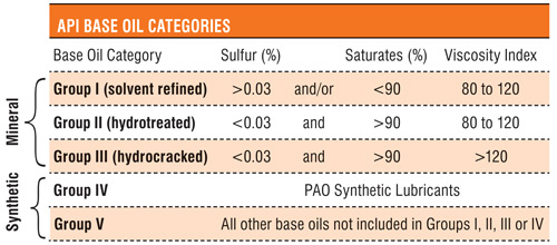

Очень часто слышу, что GTL чуть ли не лучше чем ПАО. При этом GTL продолжает оставаться в третьей группе базовых масел.

Потому, что третья группа это минералка по сути, а ПАО настоящая синтетика. И третье группе до четвёртой, как до Москвы пешком из Новосиба

48RU , Начитался рекламных брошюрок Шелла? Хоть сам изучал технологию? Газ сначала переводится в жидкую фазу, а затем тот же процесс гидрокрекинга. Производители гидрокрекинга так же на весь мир кричат, что кряк это синтетика, только вот API об это не знает

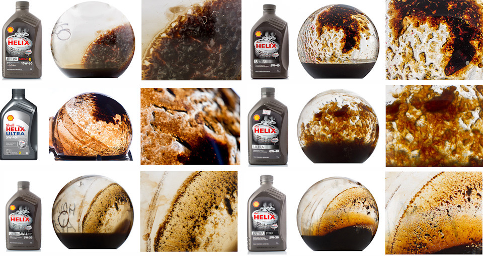

Не знаю, как можно сравнивать GTL с ПАО, если GTL даже обычному нефтяному гидрокрекингу уступает, т.к. в нём невероятное количество полимерного загустителя, который пригорает как зараза в турбинах и гибридах.  https://www.drive2.ru/b/621430778953225266/

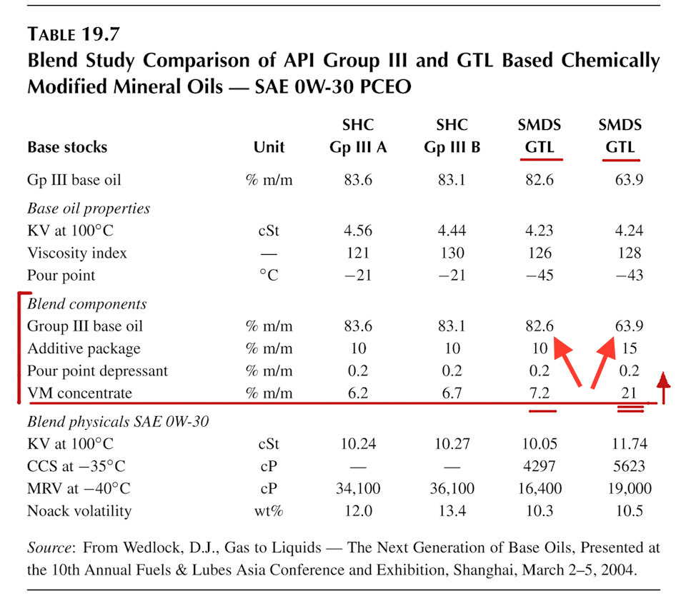

Согласен. Только есть одно существеное отличие между гирокрекингом из нефти и гидрокрекингом из газа - количество полимерного загустителя, который добавляют в первом случае в районе 12%, а во втором случае в два раза больше - 26% (по отношению к самому базовому маслу из GTL). (Для сравнения - в ПАО загустителя всего около 5%, т.е. в 5 раз меньше, чем в GTL). И потом весь этот полимерный загуститель мы наблюдаем в виде мармелада в двигателе и в виде шоколада на кольцах. Спросите у владельцев гибридов, а в особенности «приусов», они Вам расскажут.

Это где ты такого бреда начитался или насмотрелся? Какая разница из чего гидрокрекинг? У конечного базового масла свойства плюс минус одинаковые, что простой HC, что GTL. Если в вязкость 4 cSt положить условные 12% VI, то получится условное 5W-30, а если 26% VI получится условное 5W-40 или 5W-50. Конечно в 5W-50 полимера по определению больше, чем в 5W-30, но это не имеет никакого отношения к природе базы в случае HC и GTL. В ПАО естественно нужно меньше полимера, можно и вообще без полимера, если применять mPAO,  но это от того, что ПАО база физически имеет уже нужные характеристики и её не нужно загущать или сильно загущать полимером и разгонять депрессором. А картинки эти смешные оставь Смирнову или По Простому:-), которые в жизни ни разу рецептуры не видели, не были на заводах и  не общались с технологами:-)

При этом напомню, что в любом масле в первую очередь срабатываются именно присадки, а главным образом - полимерный загуститель. И всё в итоге получается именно так, как на страшных картинках секты прожарочников.
P.S. Потому и пытался Shell отнести GTL к маслам 4-й группы из-за его чистоты. Но GTL аж никак не является продуктом синтеза и останется в третьей группе. Но скорей всего не с плюсом, а с минусом

Ну чушь не пиши. Что значит не обладает вязкостью? Вязкость 4 cSt, у ЛЮБОГО углеводорода будет одинаковая. Это всё равно, что сказать, типа один метр ДВП короче, чем один метр ДСП Метр он и есть метр, сантистокс он и есть сантистокс. А в указанной таблице всё просто объясняется. Чем меньше базового компонента берётся вязкостью 4 cSt, тем больше полимера нужно. Всё логично. Возьми меньше HC и понадобиться больше полимера. Смысл этой таблицы в том, чтобы показать, что у GTL чуть лучше низкотемпературые свойства и его можно разогнать полимером сильнее до 0W-30. Но составители таблицы лукавят. Берут обычный кряк. Если в таблицу в качестве A и B взять например Yubase Plus или Etro Plus, то результат будет такой же. На них также можно сделать 0W-30 и 0W-40 без применения ПАО. Шелл в своё время бегал по рынку и пихал всем презентации, чтобы брали его GTL для производства нулёвок. Многие так и стали делать. Именно поэтому другие производителя кряка быстро сообразили и стали делать тоже более чуть лучший кряк обозвав его группа три плюс, хотя такой классификации не существует.
