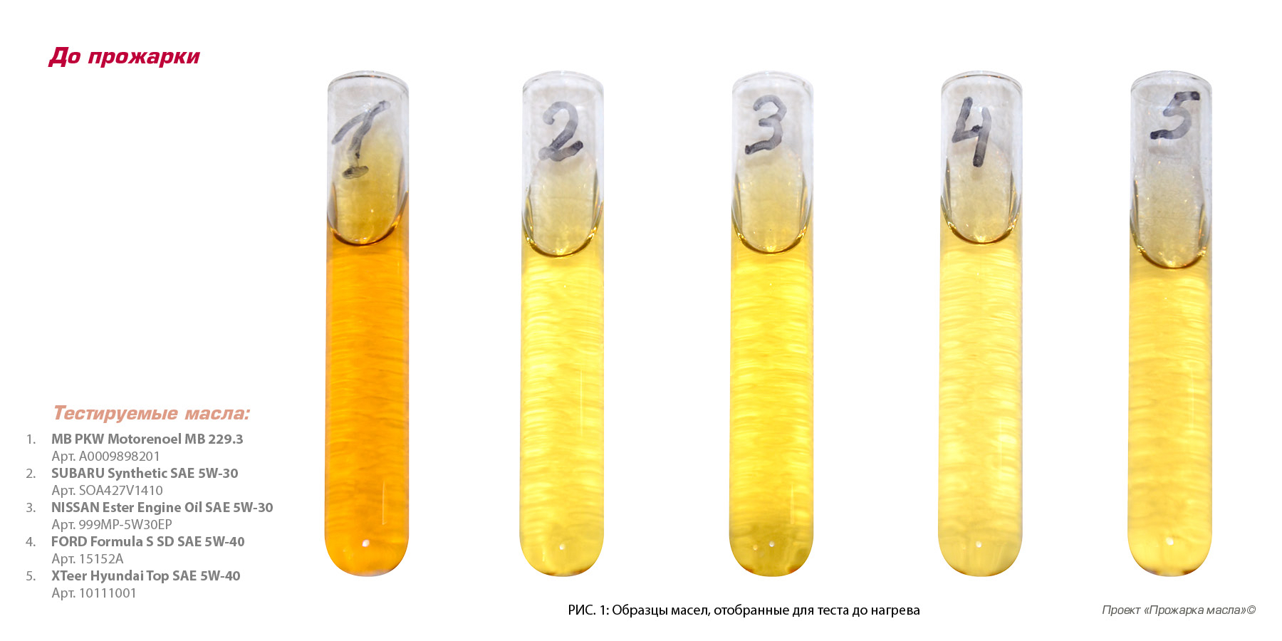

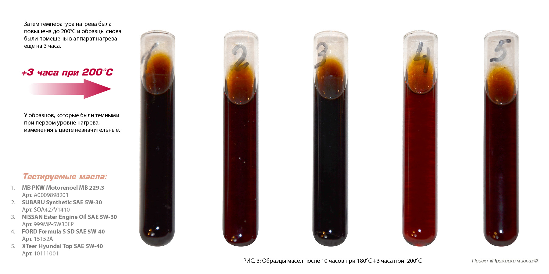

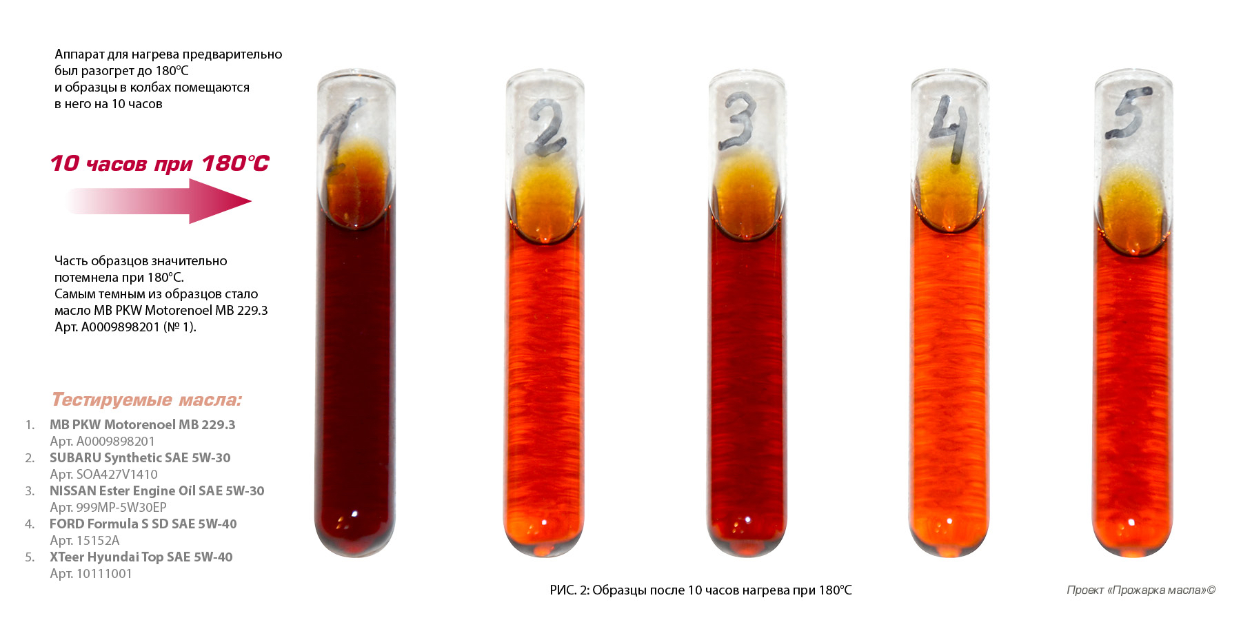

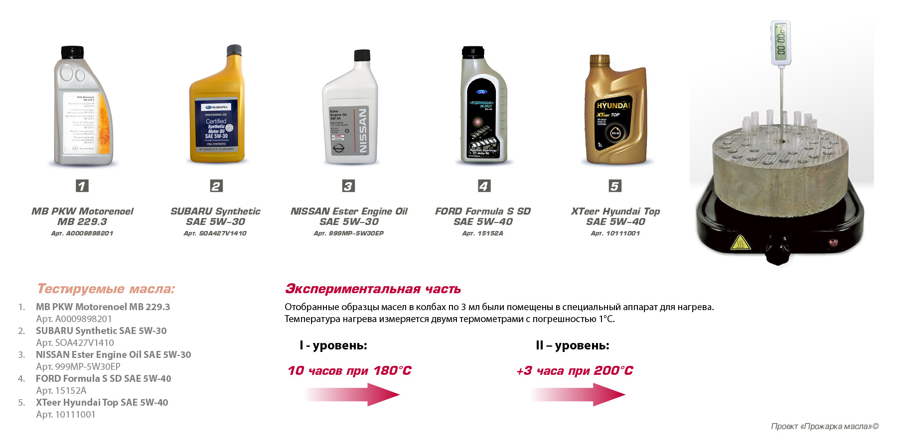

При проведении тестов на термическую деструкцию нас постоянно утомляло длительность процесса. Плюс сравнить одновременно можно было только два масла. И вот наша лень стала двигателем прогресса.  Мы придумали и сами сделали вот такую замечательную установку, которая позволяет одновременно сравнивать большое количество масел между собой на предмет стойкости к высокотемпературному окислению. Назвали этот метод скромно: тест на стойкость к термическому окислению по методу OEM-OIL. Ждём Ваших комментариев.

Получается из этих масел Ford Formula S 5W-40 самое стойкое к окислению? За счёт чего?
Опубликовано: 05.06.2016, в 23:37
Виталий ,  Ford Formula S 5W-40 имеет допуск WSS-M2C917-A которые по сути есть клон VW 505.01. Это очень крепкое масло для дизельных двигателей с системой впрыска насос-форсунка. Рекомендуется это масло для двигателей дизельных Ford Galaxy которые делал VW.
Опубликовано: 05.06.2016, в 23:44

Температуры - почему такие? Как-то для себя обосновывали, почему не вынесли это на публику? Или просто я не нашёл?
Опубликовано: 22.03.2017, в 14:54
Pavel , Не особо популярная у форумончан тема. Если  интересно, то можем продолжить. Обрудование есть всё необходимое.
Опубликовано: 22.03.2017, в 15:01
На форуме с 22.03.2017
Всего 8 сообщений
Пусть тест и не тру лабораторный, но теоретическая база необходима - иначе не понятно зачем и для чего... Как я понимаю - этот тест оценивает негативную способность масла коксоваться в районе поршневых колец и жарового пояса поршня. В этой связи, в испытаниях логично создать максимально похожие на двигатель условия. Первый этап нагрева у вас чему соответствует? На втором этапе почему 200 градусов?
Очевидно, что как минимум верхнее поршневое кольцо испытывает непосредственный контакт с раскаленными выхлопными газами. Отвод тепла происходит на стенку цилиндра. Между стенкой цилиндра и кольцом - масляная плёнка. Почему-то мне кажется, что 200 градусов - маловато.
Опубликовано: 22.03.2017, в 15:33
Думаю там градусов 340-370.....
