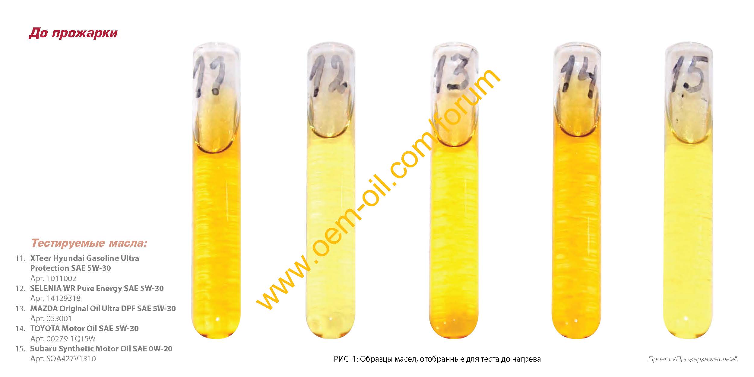

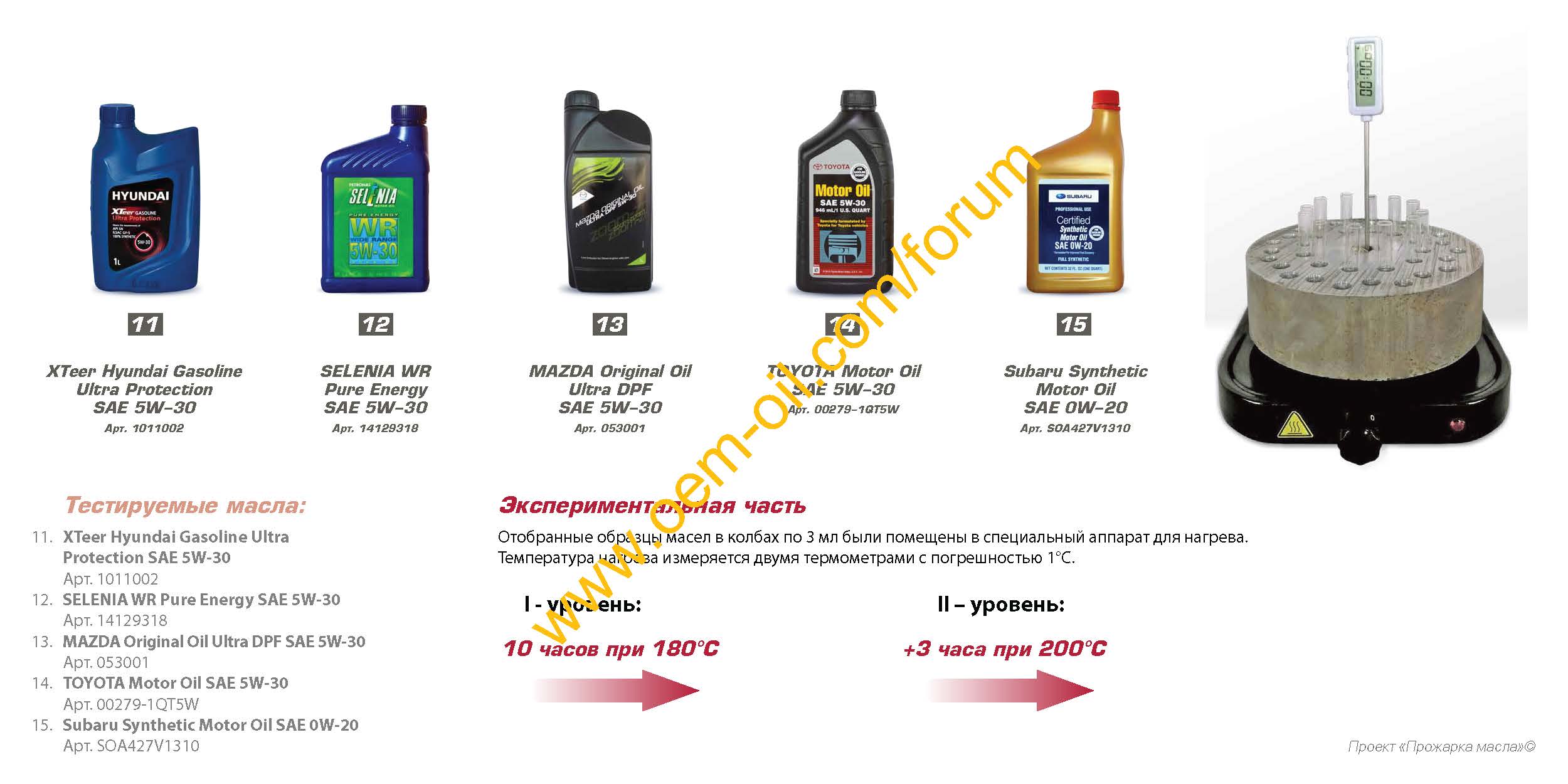

Очередной тест масел на стабильность к окислению при термических нагрузках. Участники теста:
11. XTeer Hyundai Gasoline Ultra Protection SAE 5W-30 Арт. 1011002
12. SELENIA WR Pure Energy SAE 5W-30 Арт. 14129318
13. MAZDA Original Oil Ultra DPF SAE 5W-30 Арт. 053001
14. TOYOTA Motor Oil SAE 5W-30 Арт. 00279-1QT5W
15. Subaru Synthetic Motor Oil SAE 0W-20 Арт. SOA427V1310

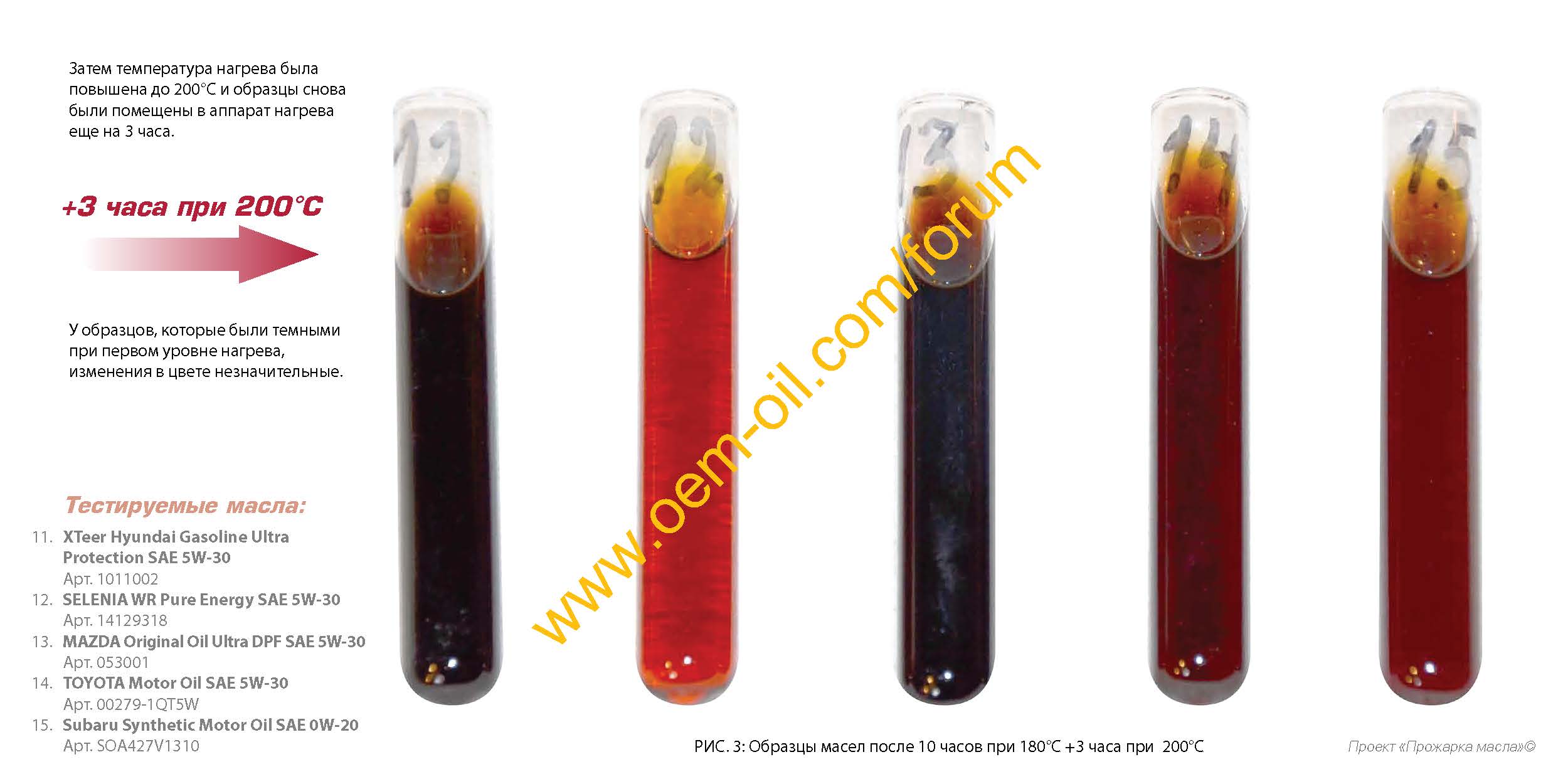

Лучшую стабильность к термическому окислению показало моторное масло
 SELENIA WR Pure Energy SAE 5W-30 Арт. 14129318 проба номер 12.
Затем в порядке убывания:
Худший антиокислительные свойства у масла 11. XTeer Hyundai Gasoline Ultra Protection SAE 5W-30 Арт. 1011002

XTeer  это же простенькая корейская минералка. Вы что от него чуда ждали? Вот SELENIA WR с добавлением ПАО и эстеров в петроносовский гидрокрекинг.

Любопытно, однако все это - OEM-масла от автопроизводителей. Понятно, что сами они масел не производят, кто-то по контракту их бодяжит для них, но как бы то ни было - было бы интересно взглянуть на результаты (и сравнить) рыночных продуктов - Mobil1, Idemitsu, Shell, Petra-Canada, Total... Степень окисления и деградации , как я понимаю, определялась исключительно визуально?

Субаровское OEM-масло тоже чистый HC, без намеков на ПАО и эстеры. К тому же весьма посредственное по ТТХ. А тут вдруг раз - и второе место в общем зачёте...

Messir , Справедливости ради ты на анализ сдавал оригинал Субару японского розлива, а прожарили американский. Наверняка рецептуры разные. В америке Субару вроде Мобил производит, а он крупнейший мировой производитель ПАО.
