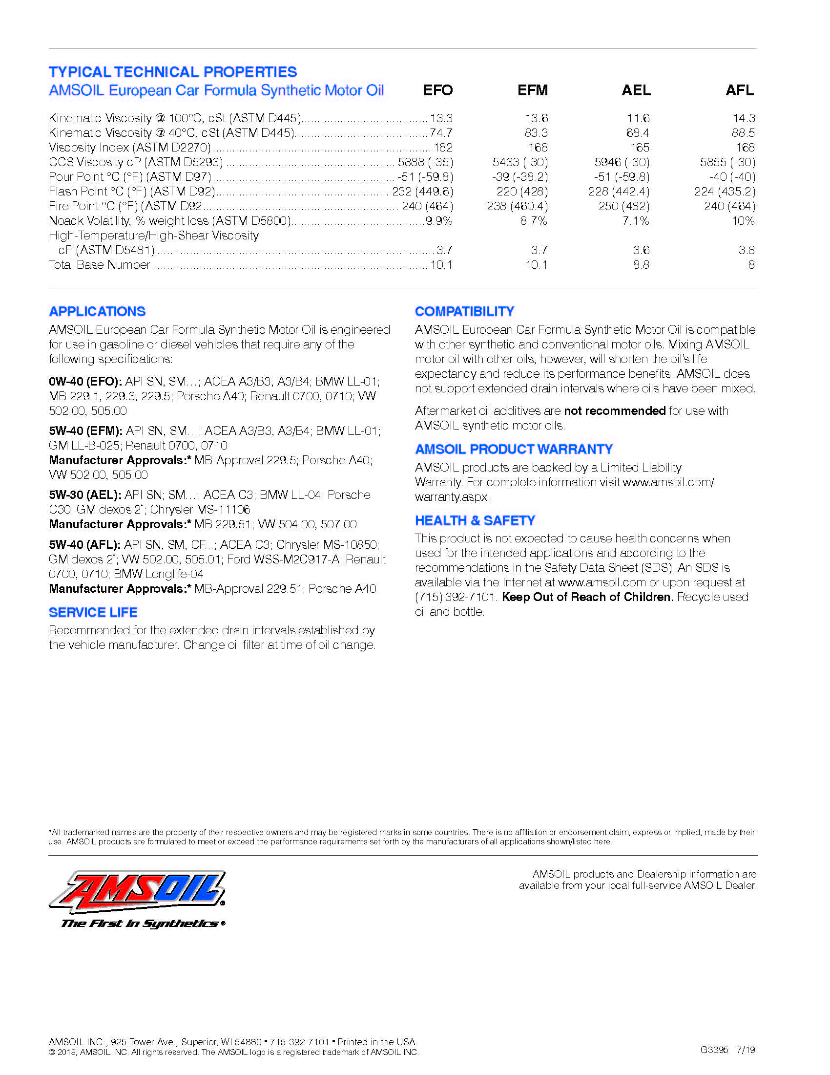

5-40 на гидрокрекинге масло, 5-30 на пао. Лейте его и проблем не будет. Но имейте в виду, оно официально не имеет допуска ll-04, лишь соответствует ему. А так масло отличнейшее.
Опубликовано: 07.11.2019, в 08:25
На форуме с 18.10.2019
Cfm56 написал(а): Откуда инфа, что не имеет допуск, а только соответствует ll-04?
Опубликовано: 09.11.2019, в 09:11
Сергей Ефимов
Сам Amsoil об этом пишет у себя.
Опубликовано: 09.11.2019, в 09:56
Сергей Ефимов , Manufacturer Approvals: это фактический допуск. Остальные спецификация это соответствия по мнению Амзойла.
