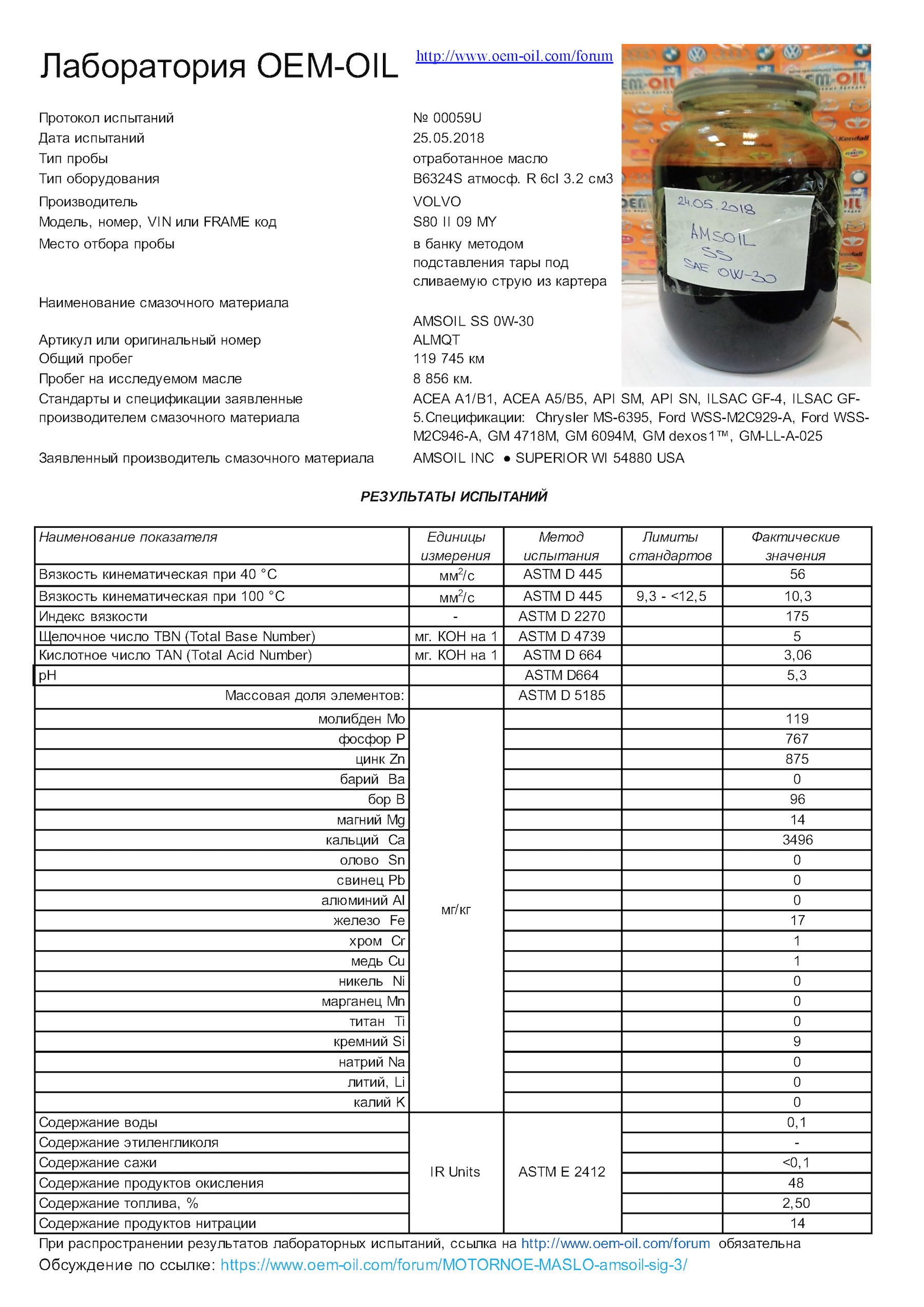

Собственно вот то что залито в моем двигателе. Немного истории  С 1996 года кроме MOTUL я ничего не знал о существовании других моторных масел. Брал всегда у Представительства.Так и продолжалось долгое время.Но вот мотор начал  его трескать ведрами. Долгие поиски привели сюда. Скоро ТО и нужно попробывать по анализу определить является ли AMSOIL достойным заменителем MOTUL ,который изменил свою рецептуру  и сдал назад.  Данные о машине с которой будет 23.05 18 слито масло на ТО. Пробег будет уточнен.
1. Автомобиль: VOLVO S80 II 09 MY
2. Двигатель: B6324S атмосферный R 6cl 3.2 см3
3. Пробег: 119342 км на сегодня
4. Пробег по одометру на исследуемом масле: 110889-119342 это на сегодня км.
5. Пробег по мото-часам:  хх около 100ч
6. Израсходованное количество топлива литров: средний 13.5 литров на 100 км
7. Заливочный объём масла: 8 литров
8. Доливка масла в процессе эксплуатации: после 6500 км долил половину  от 0.946
9. Наличие отложений в двигателе до заливки этого масла: Отложений нет
10. Какое масло использовалось до заливки исследуемого масла:  MOTUL  8100 ECO-NERGY 0W-30
11. Предыдущий интервал замены:  3256 км
12. Автозапуск: не было
16. Период эксплуатации, температурный режим: 12.01.2018 по 23.05.2018   от минус 20 до плюс 28
17. Режим эксплуатации: Москва. город.частая работа на х.х. Трасса М6 1500 км
20. Тип масляного фильтра: Оригинал  (MANN)
19. Тип применяемого топлива: 95 Экто 90% АЗС 500 Лукойл остальные 10% 95 экто АЗС Лукойл на Шереметьевской,Добролюбова.
20. Тип воздушного фильтра: Оригинал (MAHLE KNEXT)
21. Как был осуществлён отбор отработанного масла: Забор будет произведен в стеклотару  методом подставления тары под сливаемую струю из картера
Вот такие исходные данные....кстати на AMSOIL расход  масла очень резко сократился. Стиль вождения не менялся

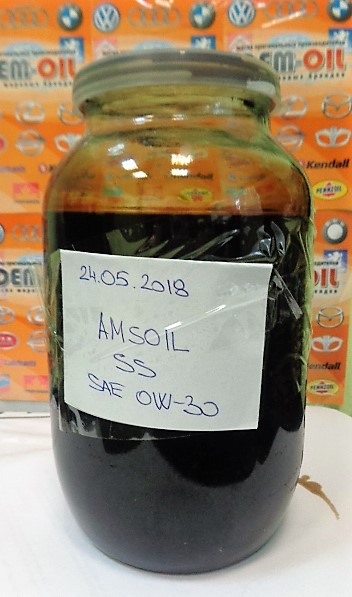

24.05.2018 принят образец отработки  моторного масла AMSOIL Signature Series Synthetic Motor Oil SAE 0W-30      арт. ALMQT
Классификация API/ACEA : ACEA A1/B1, ACEA A5/B5, API SM, API SN, ILSAC GF-4, ILSAC GF-5
Спецификации:  Chrysler MS-6395, Ford WSS-M2C929-A, Ford WSS-M2C946-A, GM 4718M, GM 6094M, GM dexos1™, GM-LL-A-025

Масло в стеклянной банке отвез.

Комментарии: пример отличного результата эксплуатации на ПАО масле. Интервал замены можно увеличить до 15000 км.

А я пытался его "убить".....Если сложить пробег и работу ДВС без движения  то где то около 12-13 тысяч км и получится. Для несведующего человека можно более подробно описать  данные отработки по приведенным цифрам? Заранее благодарен за развернутый ответ.
Опубликовано: 30.05.2018, в 20:46
по металлам- норма- отличный мотор. масло выбрали  верно. Железо скорее всего отдает цепь.  по маслу- это старая рецептура.

IM- AMSOIL , Цепь новая,скорее всего просто притирка проходит.Менял не потому что ,а в следствии старости прокладки крышки ГРМ...ну и заодно-цепь,помпа,натяжитель ,успокоители.  И вопрос-Остаться на этой же вязкости (0w30-рекомендовано производителем.) или как советует сайт подбора перейти на 5-W30?
Опубликовано: 31.05.2018, в 10:10
Сергей Анатольевич. , зачем что-то менять и экспериментировать? вы нашли идеальное масло для своего мотора. Подбор выдает диапазон масел, вы попали сразу в яблочко. На нашем складе  еще есть эта вязкость в старой рецептуре
Опубликовано: 31.05.2018, в 10:55
Убить полнозольник на основе ПАО невозможно Отличная отработка. Продолжай лить это масло и не заморачивайся.

Масло Тролль , То есть можно спокойно перейти на интервал 10000км.  Обычно не более 8000км
Опубликовано: 01.06.2018, в 10:36
ПАО масло на таком пробеге убить не возможно. Тем более, что у Вас ещё "нормальный" двигатель.
