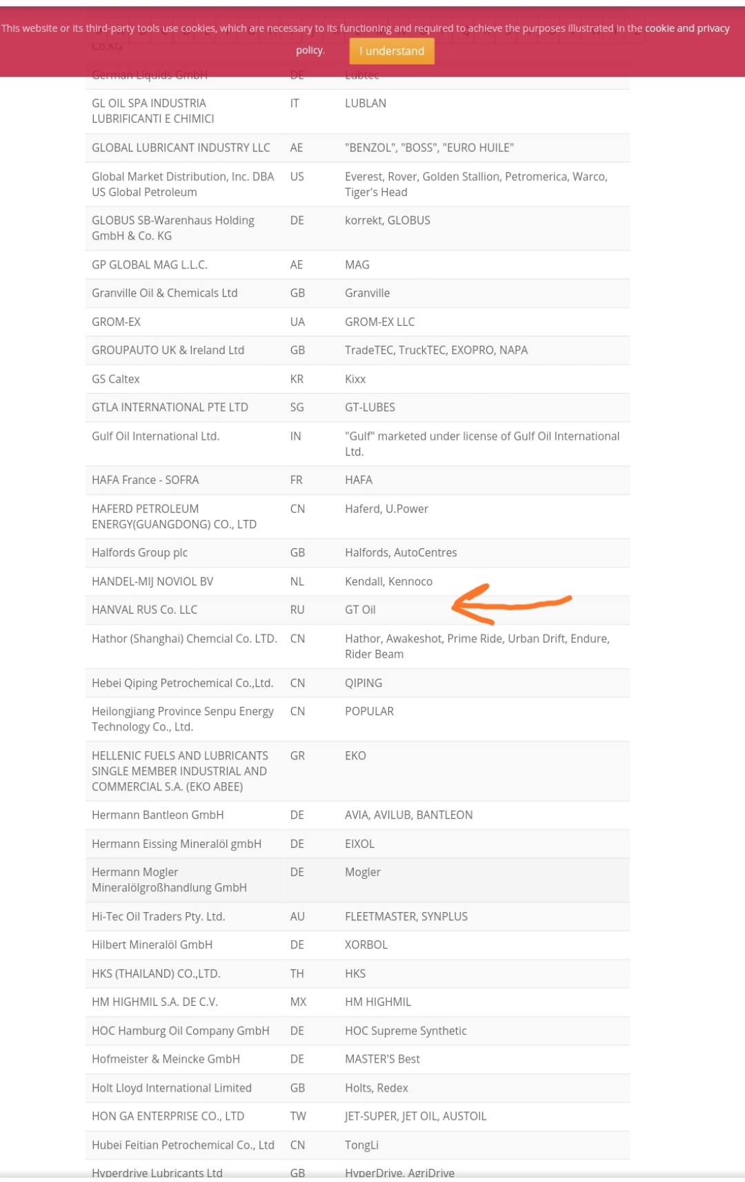

На сколько мне известно все косяки давно исправлены, еще в 2015 году . С тех пор Hanval уже состоят в ATIEL . Много ресурсов их проверили. Gt oil хороший производитель. Сам пробовал. Если есть какие то спорные вопросы могу поделится по этому маслу информацией. |
| 0 0 |
Опубликовано: 07.12.2020, в 01:02
Testerman , Так выкладывай здесь. Для этого и форум. Интересно посмотреть подтверждения участие их в ATIEL. |

Gt oil ATIEL. Надежнее конечно самому проверить или соседу залить) . Так я и делал по началу, после прочтения ресурсов и взвесив все за и против.

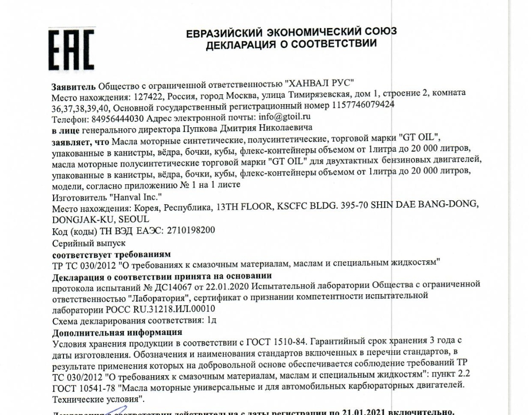

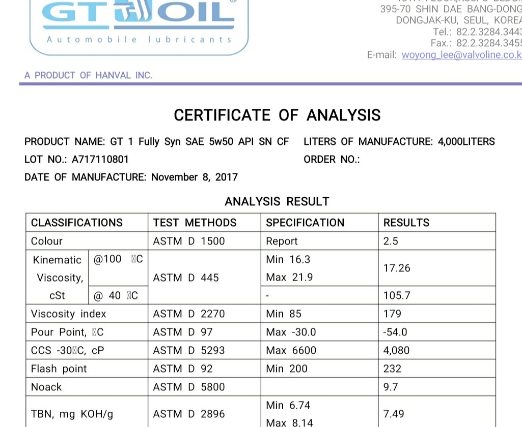

Прошу форумчан готовых спорить об обратном(место производсова того или иного бренда, качества, цены, опыта использования ). Преодоставляйте какую-то интересную документальную информацию или скрины от "гуру ", фото... Тогда наш спор будет конструктивным и полезным. 1. Тему место производства gtoil считаю раскрытой. Можете сами проверить /запросить документы. Hanval Inc Корея. 2. Тему переходов собственности и принадлежности gtoil так же считаю раскрытой: gtoil-hanval inc- Hanval rus |
| 0 0 |
Опубликовано: 26.12.2020, в 10:12
На форуме с 07.12.2020
Всего 87 сообщений
Информация о себе : Продаю разные бренды , 20 лет стаж, Магазин и СТО в Москве, отношение к любому маслу ровное до момента когда не начинают нести "пургу" Без доказательную. Будь то кикс, жити ойл, мобил, и даже тойо люб или масла вроом..и прочие. Все масла и известные и нет пропускаю через много проверок в том числе и нетрадиционные. Мнение не навязываю. Добро пожаловать с конструктивным спором и мнениями . Почему тема gtoil? Давно знаю продукт, людей , отзывы, читаю форумы, пишу напрямую в производство или представителю, беру документы и другую информацию и выношу на этом своё мнение. А как вы делаете? |

Testerman , Почему в списке ATIEL указана страна происхождения Россия? |

ServiceMan Добрый день. С Новым Годом! Со слов представителей в РФ . " Политика компании до 2025 года оставить регистрацию торгового знака и получение документов/допусков на российском юридическом лице ООО Ханвал Рус , при этом собственность юридического лица остаётся за Hanval Inc посредством учередителя компании . " Как осуществляется проверка ATIEL продукции, есть описание на ойлклубе. |
