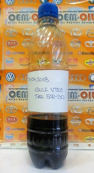

Прошу по АКЦИИ произвести анализ отработанного моторного масла GULF VTEC 5W-30 по базовому варианту:
1. Автомобиль: Honda Legend 2007 г. (KB1).
2. Двигатель: V6 3.5L SOHC VTEC - J35A8 (атмосферный, 3.471 л, непосредственный впрыск с системой VTEC).
3. Пробег: 235101 км.
4. Пробег по одометру на исследуемом масле: 10 321 км.
5. Пробег по мото-часам: -
6. Израсходованное количество топлива: 1 517 литров бензина АИ95
7. Заливочный объем масла: 4,3 литра
8. Доливка масла в процессе эксплуатации: до пробега 6500 км уровень масла не снизился, после 6500 км угар масла прогрессировал и было долито 1,2л за интервал между заменами.
9. Наличие отложений в двигателе до заливки и этого масла: нет.
10. Какое масло использовалось до заливки исследуемого масла: Honda HFS-E 5W30.
11. Предыдущий интервал замены: 7500 км.
12. Автозапуск - нет.
15. Осуществлялась ли промывка двигателя перед сменой масла – нет.
16. Период эксплуатации, температурный режим: 08.11.2017 - 05.04.2018, от -27 до +10 С.
17. Режим эксплуатации: Москва, Область, 50% по трассе межгород.
19. Тип применяемого топлива: G drive95 от Газпромнефть и Фора95 (теперь называется Pulsar) от Роснефть
20. Тип масляного фильтра: Оригинальный Honda
21. Тип воздушного фильтра: Оригинальный Honda
22. Как был осуществлён отбор отработанного масла: через сливное отверстие в конце сливаемого объема.

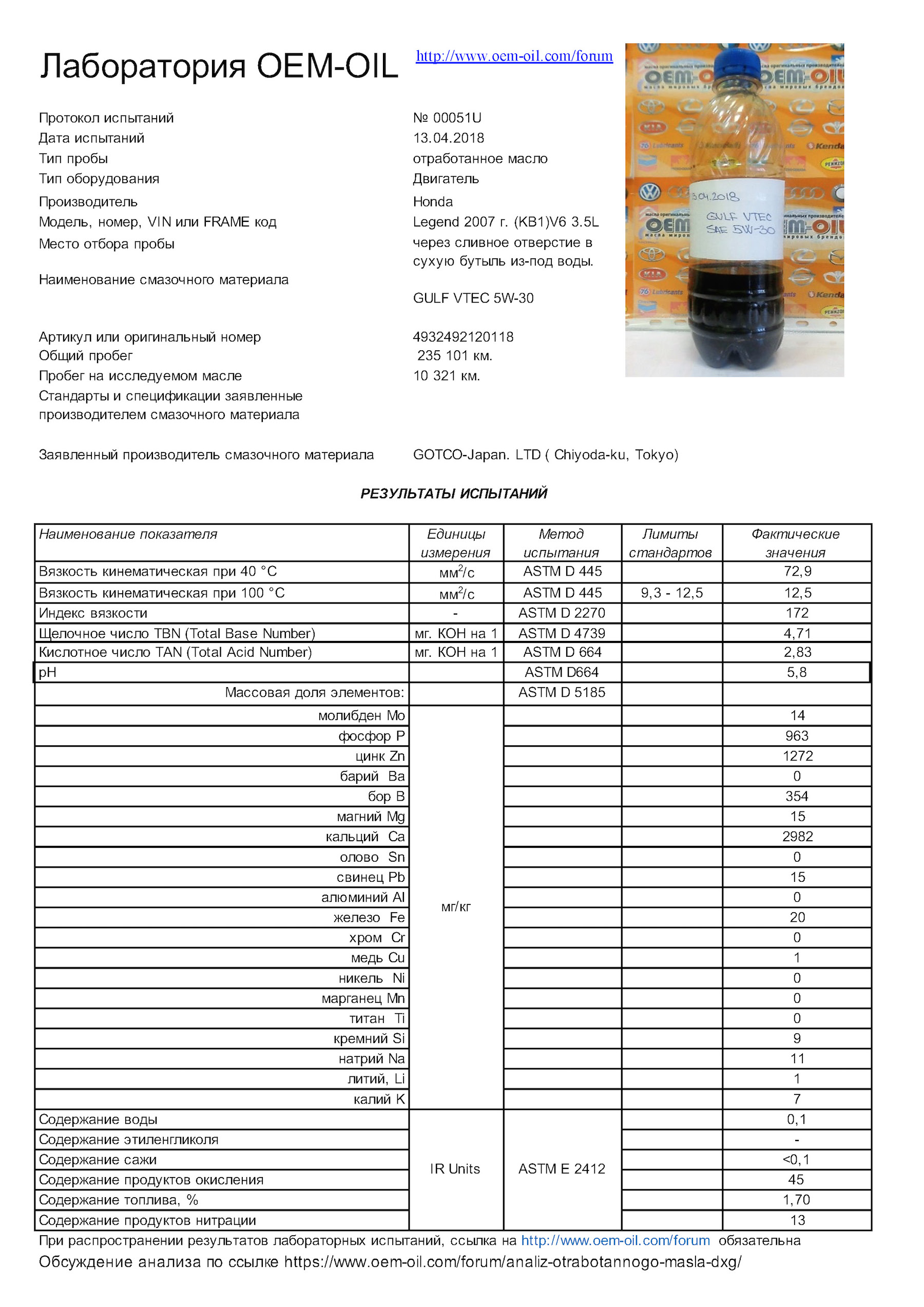

11.04.2018 принят в работу образец отработанного моторного масла GULF VTEC SAE 5W-30      арт. 4932492120118
номер партии: Y60660
Производитель:  GOTCO-Japan. LTD ( Chiyoda-ku, Тоkyo)
По АКЦИИ  будет произведен базовый анализ.
Опубликовано: 13.04.2018, в 13:06
Пример отличного масла и отличного двигателя. Несмотря на жёсткие зимние условия эксплуатации, остатков топлива в масле почти нет. Запас щелочного числа позволяет увеличить интервал замены, как минимум ещё на пару тысяч км. Элементы износа в норме.

почему вязкость при 100С не просела а даже немного выросла? и откуда калий?
Опубликовано: 27.04.2018, в 10:08
GulfMan
Возможно это из-за не сливаемого остатка предыдущего масла. А возможно анализ отработки и анализ свежего делали в разных лабах. Калий скорее от топлива, как и натрий.
Опубликовано: 05.05.2018, в 07:18
Анализ свежего делали в МИЦ ГСМ, анализ отработки в PLM.
Опубликовано: 05.05.2018, в 07:22
Отличный результат для такого пробега и для таких условий эксплуатации. Можно даже и до 15000 тыков было катать.
Опубликовано: 10.05.2018, в 13:24
