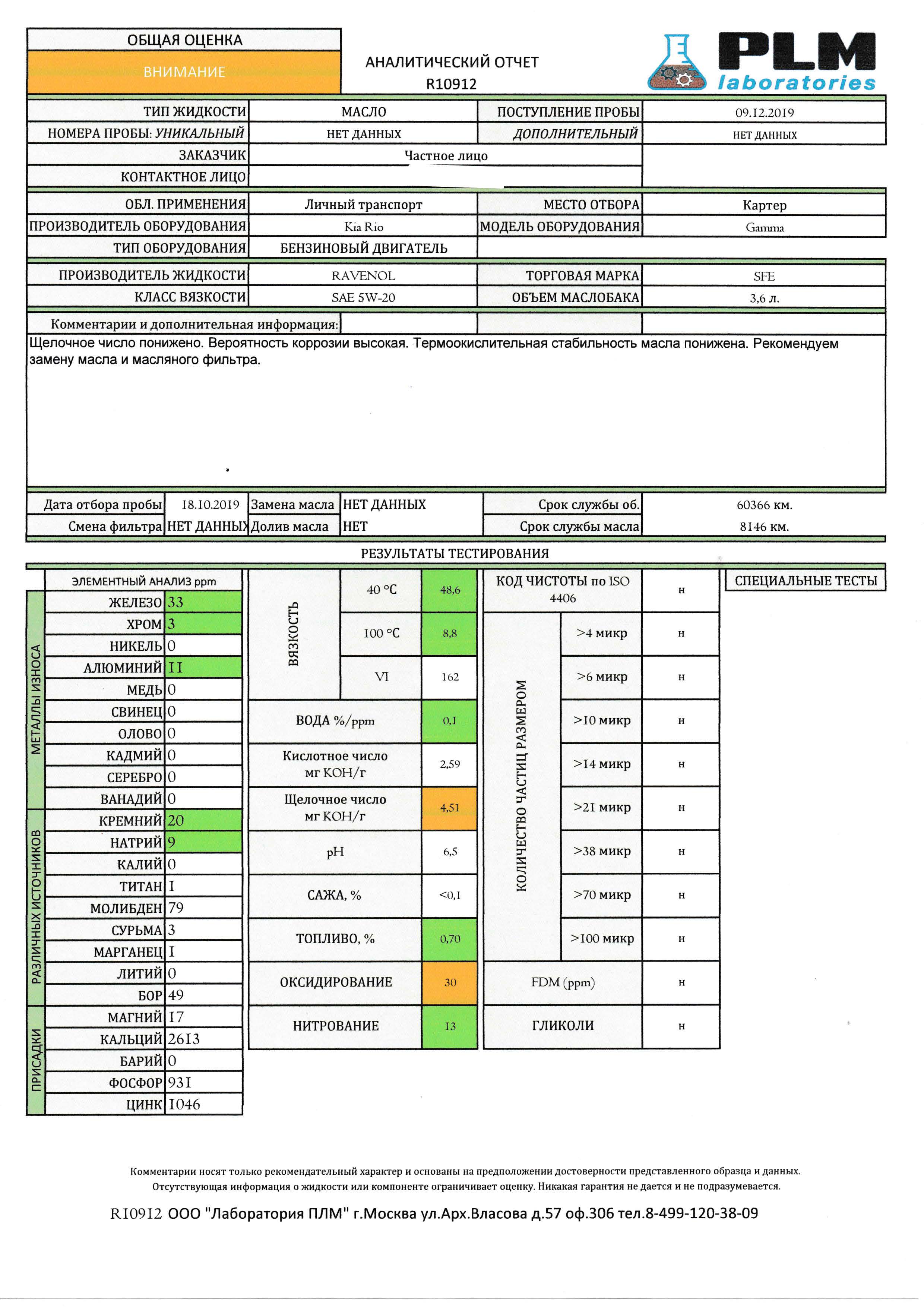

1. Автомобиль Kia Rio 2016 г.в.
2. Двигатель 1600 CC - GAMMA G4FC, 6АКП.
3. Установлено ГБО 4 поколения, установка производилась в начале эксплуатации данного масла. Также в этот же период производилась чистка дроссельной заслонки без её снятия жидкостью для чистки карбюраторов Mannol.
4. Общий пробег 60366 км.
5 Пробег на исследуемом масле 8146 км.
6. Фильтр масляный - Mahle/Knecht, фильтр воздушный - Filtron.
7. Средняя скорость 34 км/ч. ( режим эксплуатации: старт-стоп, город).
8. Наработка двигателя мото/часы: не измерялась так как в этот период отключался аккумулятор при установке ГБО, а потом вариатора УОЗ.
9. Период использования масла с 20.07.2019 по 18.10.2019.
10. Предыдущие замены масла в ДВС:
- 0-3000 заводское (не известно).
- 3000-7500 Hyundai/Kia Turbo Syn 5W30.
- 7500-15000 RAVENOL SFE 5W20.
- 15000-22500 RAVENOL SFE 5W20.
- 22500-30000 RAVENOL SFE 5W20.
- 30000-37500 RAVENOL SFE 5W20.
- 37500-44529 RAVENOL SFE 5W20.
- 44529-52220 RAVENOL SFE 5W20.
- 52220-60366 RAVENOL SFE 5W20.
11. Топливо: Бензин 95, G95 ГазПромНефть, газ пропан-бутан, количество израсходованного топлива не подсчитывалось.

Анализ получен лабораторией ПЛМ 09.12.2019, мной оплачен. Результат обещали отправить мне в понедельник 16.12.2019.

Прошу специалистов прокомментировать сей анализ. У меня вопрос почему увеличились металлы износа по сравнению с эксплуатацией данного двигателя на бензине? Почему такое большое количество продуктов окисления ? С чем это связано?

Такое впечатление, что в ПЛМ по объявлению набирают. Щелочное ещё почти в два раза больше кислотного. Оксидирование из-за пятой группы в рецептуре. Несмотря на разжижения топливом, вязкость масла не просела. Абсолютно живое масло на котором смело можно ещё до 10 тыков катать.

По мне, так вполне живое масло. Окисление от эстеров. Они должны быть в ПАО маслах для компенсации низкополярных свойств ПАО. Износ вполне себе в приделах норм для городской эксплуатации с постоянными старт-стопами. Город какой?
Топлива ведь всего 0,7, какое там разжижение ?
Скажите пожалуйста почему увеличились металлы износа по сравнению с эксплуатации на бензине? Анализ мой на бензине вы все видели, прикладываю его сюда.
Кстати соглашусь. Топливо не много. Вязкость в норме. Запас щелочного по отношению к кислотному приличный. Браковочный параметр - это когда щелочное сравнивается с кислотным. Катать до 10 тыс. можно смело, а если полностью перейдёшь на газ, то и до 15 тыс.
Возможно у тебя были частые переключения с газа на бензин на первоначальном этапе. Чуть детонация была. Нужно смотреть следующий анализ. Но на самом деле это немного износа для города для китайского двигателя. Беспокоится нужно, когда железо за 50 ppm.
А то что газовое оборудование устанавливалось в период эксплуатации этого масла и дроссельную заслонку чистил спецжидкостью не может металлов добавить в масло ?
Опубликовано: 16.12.2019, в 11:37
Очень даже может. По следующему анализу будет видно.
Опубликовано: 16.12.2019, в 12:03
