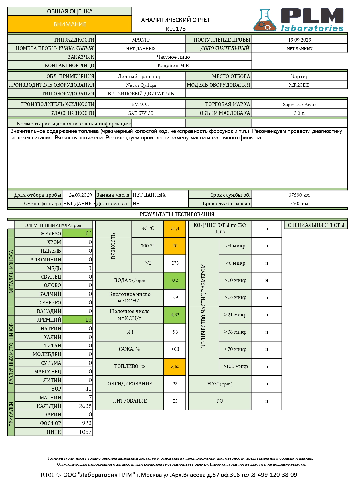

Анализ отработанного масла Eurol Super Lite Arctic 5W30 ACEA A3/B3 ПАО+Эстеры
Всего 198 сообщений
1. Автомобиль NISSAN QASHQAI 2016 г.в.
2. модель двигателя MR20DD, 2,0L, вариатор, 4WD.
3. Общий пробег 37 500 км.
4. Пробег на исследуемом масле 7 500 км.
5. Средняя скорость 39 км/ч.
6. Наработка двигателя м/ч - неизвестно.
7. Период использования масла: с марта по сентябрь 2019, температуры от -20 до +30 град.
8. Предыдущие замены масла в ДВС:
0 - 3000 заводское не известно;
3000 - 7 500 Nissan 5W40 A3/B3
7 500 - 15 000 Eurol Super Lite Arctic 5W30
15 000 - 22 500 Eurol Super Lite Arctic 5W30
22 500 - 30 000 NGN Nord 5W30
30 000 - 37 500 Eurol Super Lite Arctic 5W30/
9. Топливо Бензин 95 ГазПромНефть.
