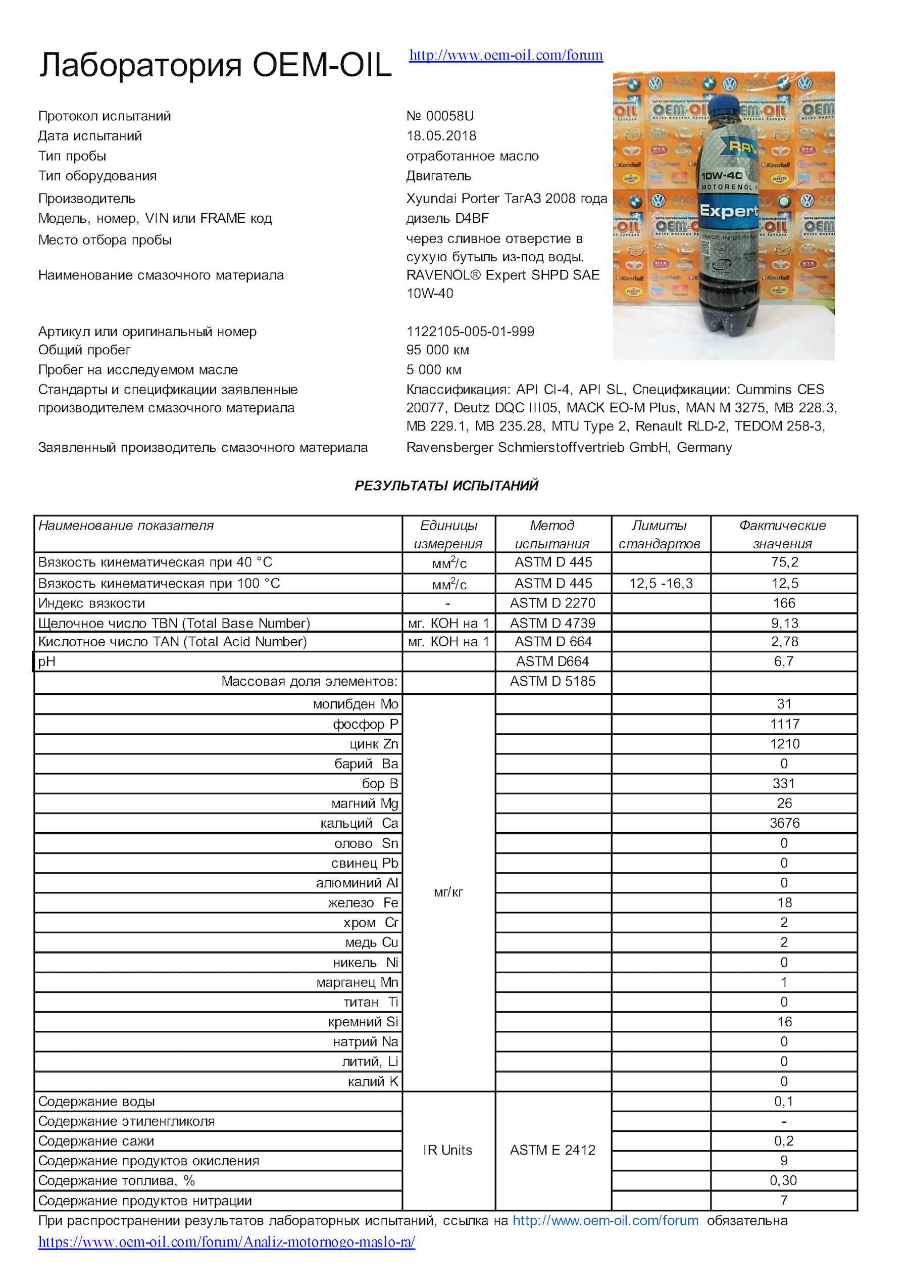

Анализ моторного масло Ravenol Expert SHPD 10w-40
На форуме с 16.05.2018
1. Автомобиль: Xyundai Porter ТагАЗ 2008 года
2. Двигатель: Дизель D4BF
3. Пробег: Реальный 95 000 км
4. Пробег по одометру на исследуемом масле: 5 000 км
5. Пробег по мото-часам: нет данных
6. Израсходованное количество топлива: нет данных
7. Заливочный объем масла: 5,4 литра
8. Доливка масла в процессе эксплуатации: 0
9. Наличие отложений в двигателе до заливки этого масла: ?
10. Предыдущий интервал замены: 7 000 км
11. Автозапуск - нет
12. Подвергался ли двигатель тюнингу - нет
13. Подвергался ли двигатель ремонту - замена ГРМ по регламенту
14. Осуществлялась ли промывка двигателя перед сменой масла - нет
15. Режим эксплуатации: Московская область, Москва
16. Экологический класс: Евро 3
17. Тип применяемого топлива: Дизель ГазПромНефть
18. Тип масляного фильтра: Оригинал
19. Тип воздушного фильтра: Оригинал

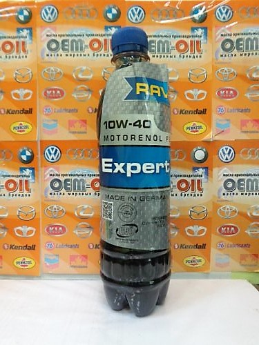

20. Как был осуществлён отбор отработанного масла: через сливное отверстие в середине сливаемого объема. Взятие пробы было произведено 11.05.2018
Опубликовано: 16.05.2018, в 18:51
15.05.2018 принят образец отработанного масла RAVENOL® Expert SHPD SAE 10W-40
арт. 1122105-005-01-999
Состав: полусинтетическое
Классификация: API CI-4, API SL
Спецификации: Cummins CES 20077, Deutz DQC III05, MACK EO-M Plus, MAN M 3275, MB 228.3, MB 229.1, MB 235.28, MTU Type 2, Renault RLD-2, TEDOM 258-3, Volvo VDS-3
Опубликовано: 17.05.2018, в 10:58
Комментарии:   в масле присутствует небольшое содержание топлива. Запас щелочного числа позволяет увеличить интервал замены минимум в два раза.
