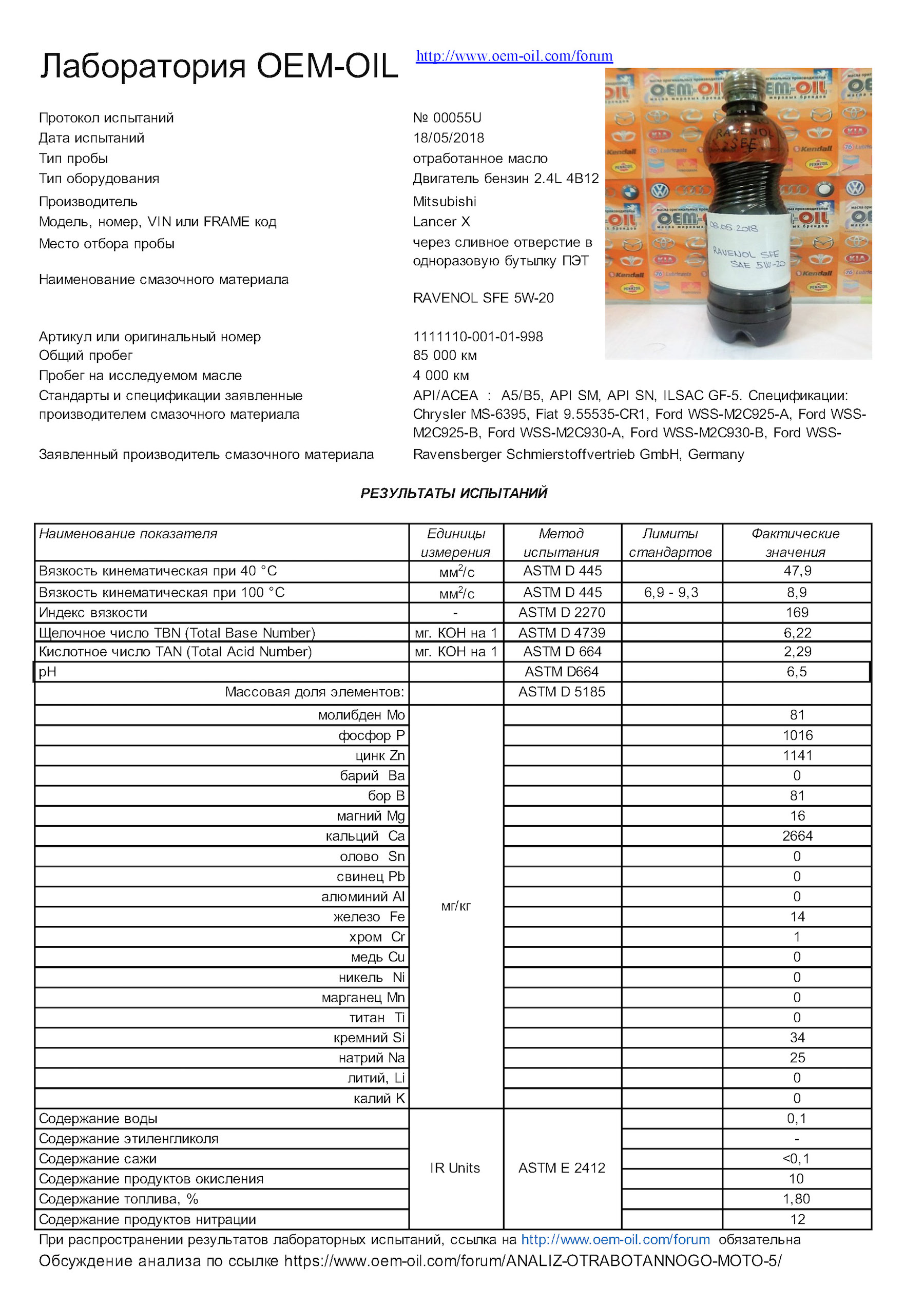

1.Автомобиль - Lancer X
2.Двигатель - бензин 2.4L 4B12
3.Пробег - 85000км. (реальный)
4.Пробег по одометру на исследуемом масле - 4000км.
5.Пробег по моточасам -
6.Израсходованное количество топлива  - (расход на сотню 10-15л город)
7.Заливочный объём масла - 5л
8.Доливка масла в процессе эксплуатации – 1л
9.Наличие отложений в двигателе до заливки этого масла –
10.Какое масло использовалось до заливки исследуемого масла – IDEMITSU ZEPRO TOURING 5W-30 и Neste City Pro 0W30 A5/B5
11.Предыдущий интервал замены – 3000км.  (ZEPRO)
13.Подвергался ли двигатель тюнингу – двигатель стандартный (стоковый) но с индивидуальной прошивкой ЭБУ (чип)
14.Подвергался ли двигатель ремонту – нет. (не вскрывался)
15.Осуществлялась ли промывка двигателя перед сменой масла – да (равенол десятиминутка)
16.Период эксплуатации - 1год, температурный режим –  центральный округ Р.Ф. (г. Курск) гаражное хранение (до минус 10)
17.Режим эксплуатации – город, поездки до 8км. Без пробок с небольшой средней скоростью (дорог нет) но с высокими-средними-пиковыми оборотами + 1 поездка на трек (тайм атак) 2 короткие сессии по 10 минут с маслом до 120гр. в поддоне по цельсию.
18.Экологический класс - без катализаторов
19.Тип применяемого топлива – только газпром аи95-98 + частенько катализатор горения в бак Тотек УМТ СПОРТ
20.Тип масляного фильтра – Fram FPS США (синтетика)
21.Тип воздушного фильтра – конусный afe power в боксе(в коробе) США  (синтетика)

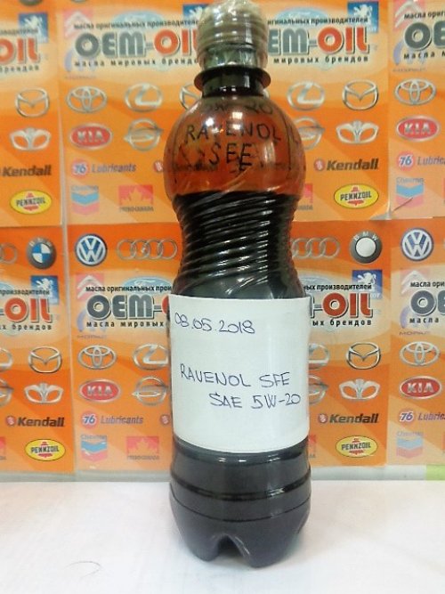

22.Как был осуществлён отбор отработанного масла – через щуп с помощью набора для отбора отработанного масла OEM-OIL
Машина последний месяц стояла в гараже, несколько раз прогревалась. Забор осуществлен НОВЫМ шприцем Жане в НОВУЮ пивную бутыль, то что Жане оставляет след в анализе я не знал. Перед забором, в гараже стоя на месте МАСЛО прогрел на оборотах до почти 90 градусов.

08.05.2018  получен образец отработанного масла RAVENOL® Super Fuel Economy SFE SAE 5W-20
арт. 1111110-001-01-998 ( один литр) и арт. 1111110-004-01-998 ( четыре литра)
Классификация API/ACEA  :  A5/B5, API SM, API SN, ILSAC GF-5
Спецификации:  Chrysler MS-6395, Fiat 9.55535-CR1, Ford WSS-M2C925-A, Ford WSS-M2C925-B, Ford WSS-M2C930-A, Ford WSS-M2C930-B, Ford WSS-M2C948-B, Honda/Acura HTO-06, Jaguar Land Rover STJLR.03.5004, Mazda, Nissan, Suzuki, Toyota

если можно , комментарии специалиста пожалуйста , есть ли где что не так
А что комментировать? Масло как свежее:-) Ещё столько же смело катать его можно.

Как такое может быть за год? да ещё и с трек днём, хоть и коротенькая сессия. И не совсем ясно как поднялась вязкость чуть, я сливал прошлое масло 5-30 с промывкой хорошо по хитрому, ибо влезло новое (равенол) даже больше чем полагается))
Опубликовано: 25.05.2018, в 13:54
Sam , RAVENOL SFE 5W-20 изготавливается без полимерного загустителя. Только комбинация низковязкого и высоковязкого ПАО усиленных высокополярным базовым компонентом (ВБК).  Поэтому отсутствует эффект "проседания" вязкости из-за деструкции (разрушения) полимерного загустителя и отсутствую депозиты (высокотемпературные отложения), которые вызывает в двигателе полимерный загуститель.

Что-то кремния много, либо фильтр воздушный не очень, либо где-то дырка.
Опубликовано: 26.05.2018, в 16:35
Владимир.Иванов
Автор пишет, что отбирал пробу Новым шприцем Жане, а он силиконом смазан.
