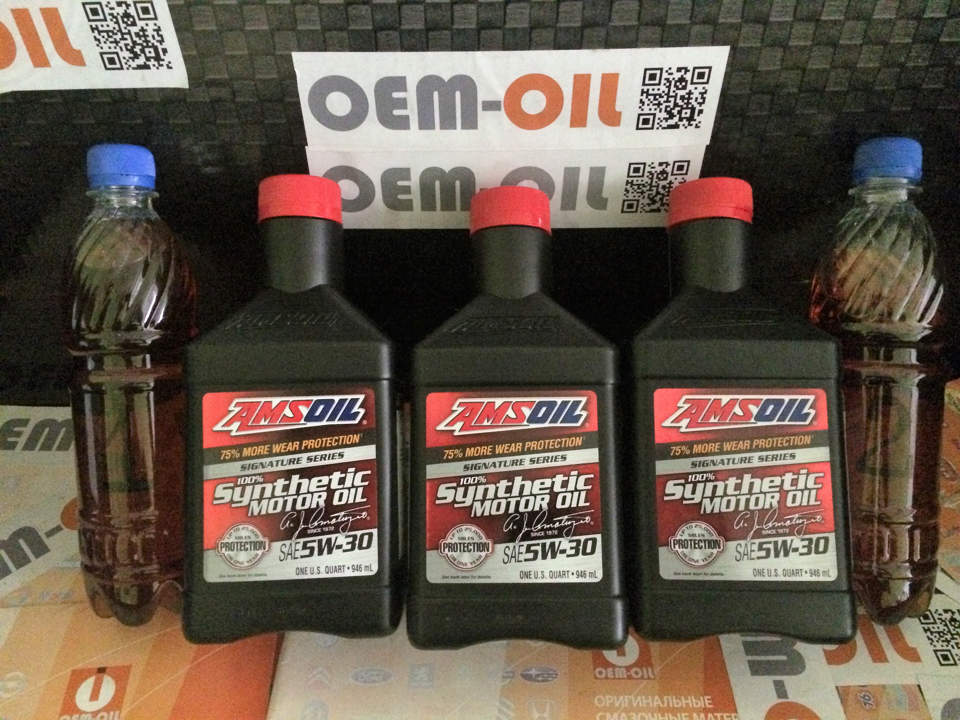

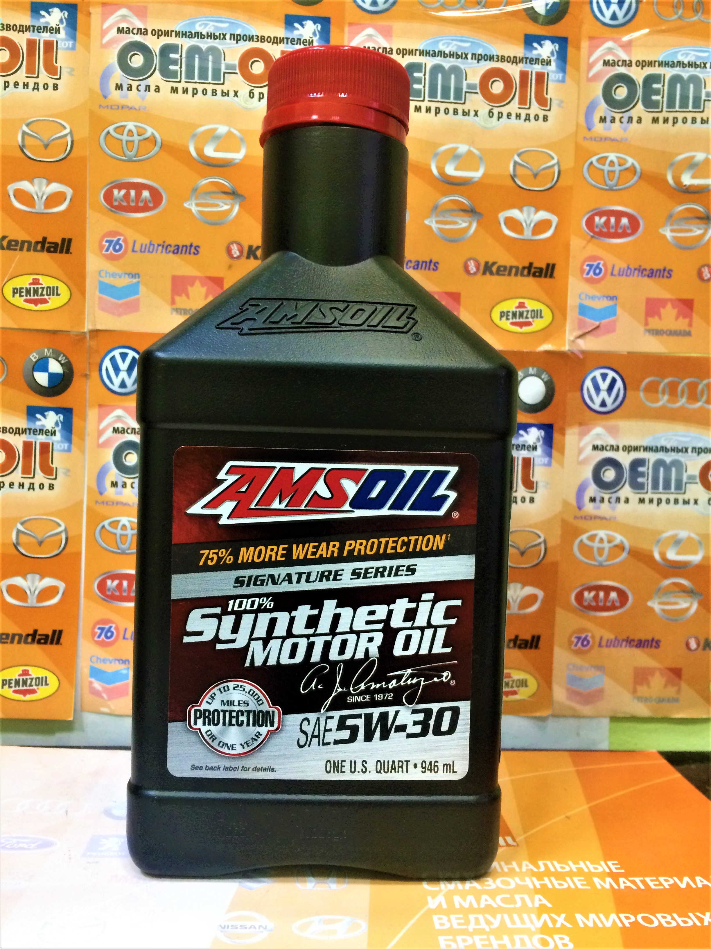

ПЕРВЫЙ ОТЧЁТ ОБ ИСПЫТАНИИ МОТОРНОГО МАСЛА AMSOIL SIGNATURE SERIES SYNTHETIC MOTOR OIL 5W-30 , партия № 122214 от 28.02.2020 ( оригинальная упаковка, лаборатория МИЦ ГСМ)

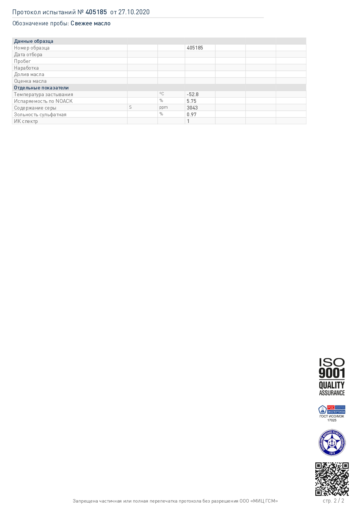

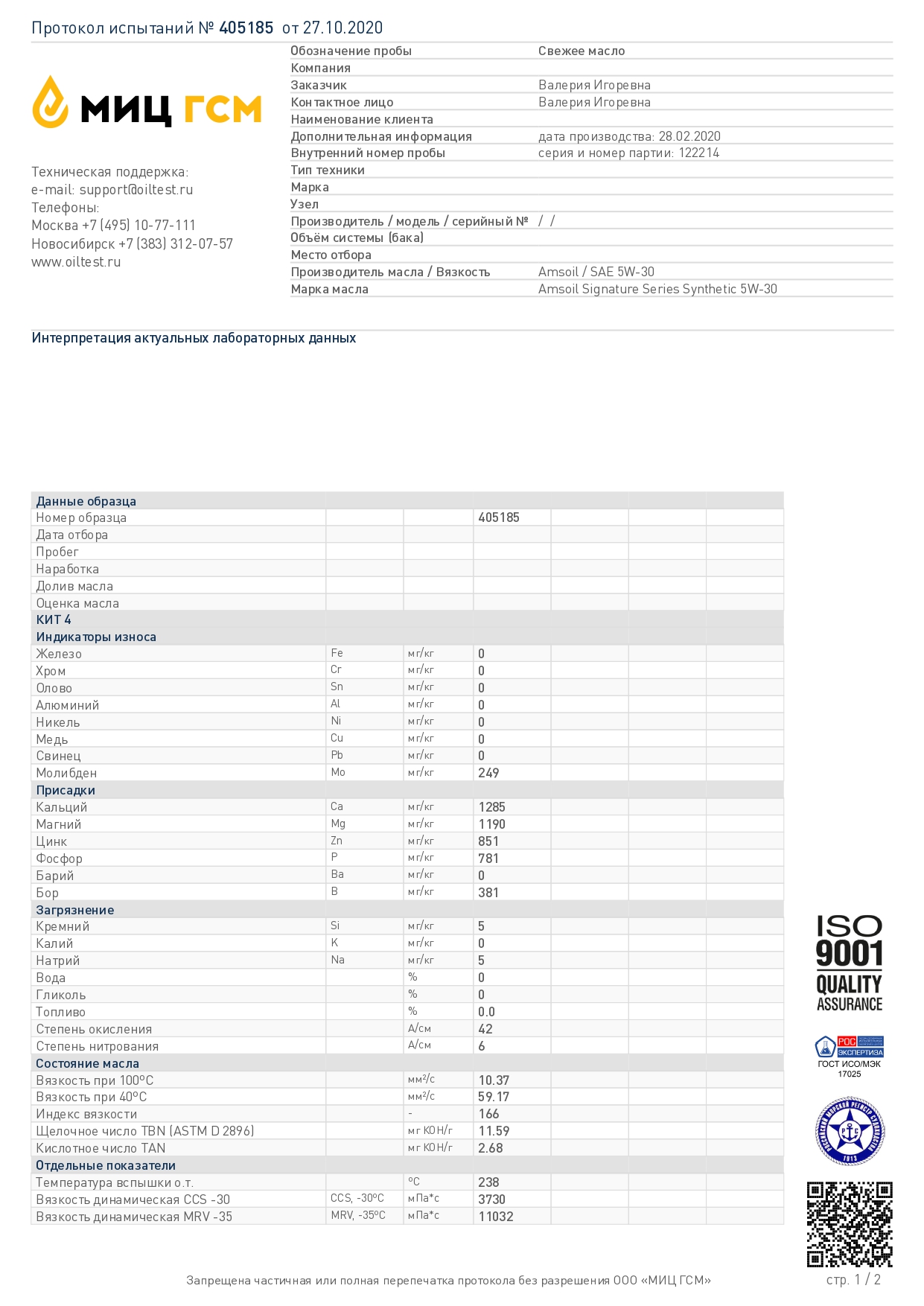

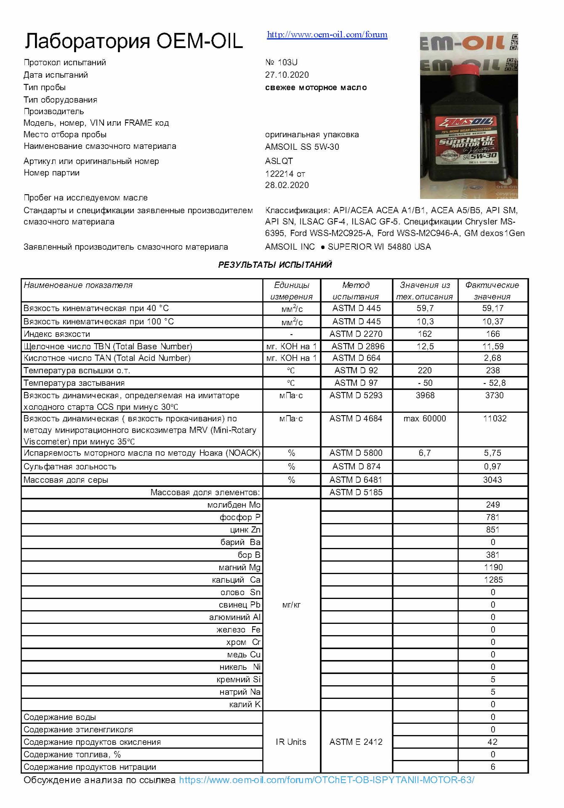

ПЕРВЫЙ ( всего будет четыре) расширенный анализ свежего моторного масла  AMSOIL SIGNATURE SERIES SYNTHETIC MOTOR OIL 5W-30    на соответствие заявленным характеристикам по следующим параметрам в лаборатории МИЦ ГСМ:
● Индикаторы износа:  железо, хром, олово, алюминий, никель, медь, свинец
● Присадки: кальций, магний, цинк, фосфор, барий, бор, молибден
● Загрязнение: кремний, калий, натрий, вода %, гликоль, примесь топлива, сажа,  окисление /нитрование
● Состояние масла: вязкость при 40ºС и 100ºС, индекс вязкости
● Щелочное число: TBN  (ASTM D  2896)
● Кислотное число: TAN  (ASTM D 664)
● Зольность сульфатная - ГОСТ 12417
● Температура застывания - ГОСТ 20287/ ASTM D 97
● Температура вспышки О.Т. - ГОСТ 4333/ ASTM D 92
● Содержание серы - ГОСТ Р 51947/ ASTM D 4294

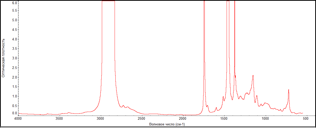

● ИК-спектр (.tif, .spa) - ASTM E 2412
● Вязкость динамическая CCS - ASTM D 5293
● Вязкость динамическая MRV -  ASTM D 4684
● Испаряемость по NOACK - ASTM D 5800
Опубликовано: 14.11.2020, в 21:55
Комментарии: данные независимой лаборатории подтверждают заявленные производителем технические данные.

Сомнений в качестве масла нет, больше интересно на сколько разными получатся анализы из разных лабораторий.  Какова будет погрешность между двумя пробами одной и той же партии , кто покажет результат наиболее близкий  к заявленным производителем. Ждем  еще результаты, и желательно потом итоговую таблицу.   Хорошо, что выложили оригинальный бланк МИЦ ГСМ,  некоторые упорно думают, что вы рисуете отчеты сами))
